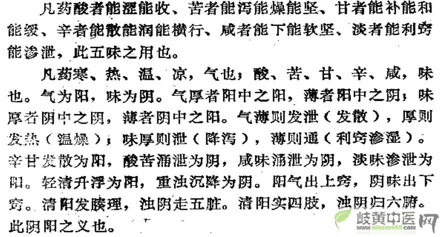

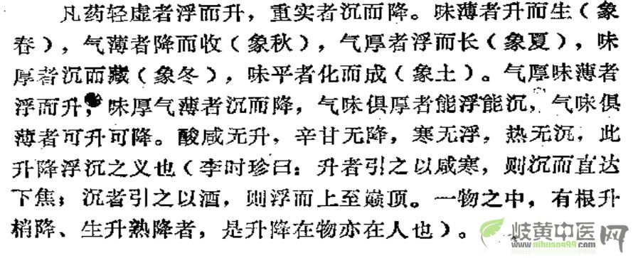

查《神农本草经》,药还有寒,凉,温,热四性.
看<本草备要>的药性总义,气薄则发泄(发散),厚则发热(温燥),味厚则泄(降泻),薄则通(利窍渗湿).
散即为泄?
