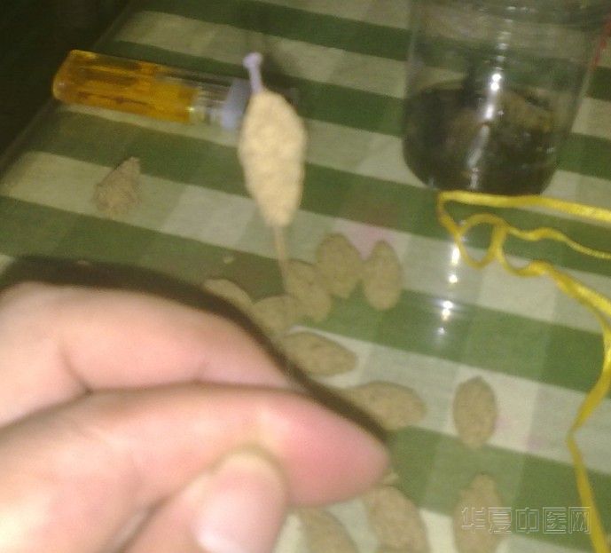

阿姨做的艾柱
固定在针上

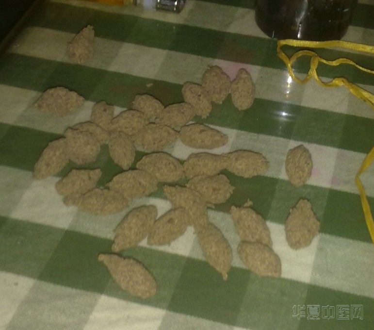

今天到朱老家看望阿姨,阿姨送了一大包艾绒和一些针灸针给我。
阿姨在朱老给人家做温针时,经常帮朱老做艾柱,所以做的很漂亮。我试做了几个,都是很丑的。
呵呵,所以有时间要多和阿姨学习学习。

做的不好,就会散,如果在点燃后,容易从针柄滑脱,容易造成烫伤。
所以这个也是个技术活,用力不能太大,也不能太小。
阿姨做起来,速度很快。
一会功夫就做出很多。而我来做时,老是做不好,不是不成形,就是带尾巴。
我用温针时就简单的弄一段艾条插在针上,没想到温针也可以这样弄。
学习,学习,真好看,
我一直是这样做的,关键是要搓紧。
