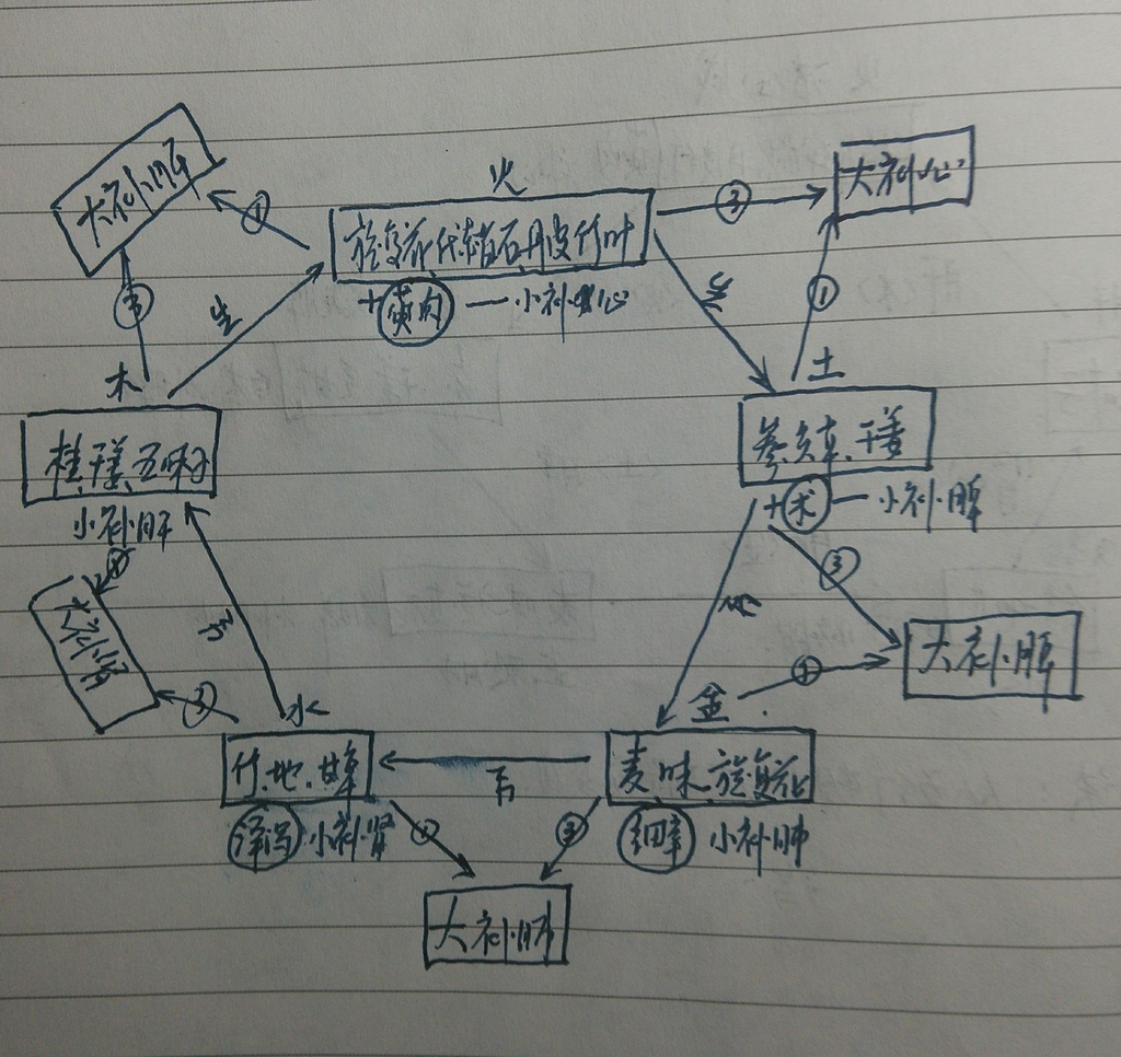

咱的手稿真迹,需要的看看,可以节省点读书时间。这里的心指心包。所治加减就不列了。
说明下,右转五行相生,不加所生脏之补即为小补汤,加为大补汤。小补汤剂量是3331,加的所生脏药物剂量为111
举例:小补心: 丹皮 3 竹叶3 旋复花3 萸肉1
大补心: 小补心加小补脾汤中 人参1 干姜1 炙甘草1

本人愚钝,能细说说怎样学习,更方便,
酒中仙; 说:
酒中仙 发表于 2013-12-25 08:24
本人愚钝,能细说说怎样学习,更方便,
用图对照辅行决,很容易明白,这里比较简化容易记忆

总结花了一定气力,我开始也是这样的,但这种学习方法是机械的,有如背汤头。最关键处,破解药物五行归类法,再加经法图,则《辅行诀》在我心中。

多谢指点,药物归类正在进行,两种组合泻汤也弄清楚了,比较不解的是与五角图的左旋为泻不同,泻汤有补生和泻生两种,还是右旋。如小泻肝枳芍姜,大泻肝为加小泻心中芩军,再加一味缓肝急的甘草。泻肝汤为小泻肝加小补心丹竹旋复花,都是加所生脏,为何说是左旋为退?

你那样理解是错误的。
大泻肝汤:酸酸辛,枳实 芍药 生姜,阴退甘苦咸,甘草 黄芩 大黄 。
金 金 木 水 火 土
枳实 芍药 生姜 黄芩 大黄 甘草
木 水 火 木 土 金
仔细参研,必会有所发现。
救误泻肝汤,另有玄机,必须先参透五脏泻方,才能明了救误方。

五脏如此,非常规律,巧合是解释不通的。看大泻汤所加用,小泻心去黄连,小泻脾去附子,小泻肺去葶李子,小泻肾去茯苓,小泻肝去枳,所去均为君药,此其一。其二,大泻汤最后均配一味缓药,如肝苦急配甘草,心苦软配白芍酸收,肺苦逆配姜辛散,脾苦湿配芩燥之,肾苦燥配军咸润之。
或许我看到的只是表象,但是这样包括五脏泻汤救误泻汤一次全都记住了。
你们这样纯数理分析是错误的方式。比如甘草,应该知道它组方时平味时入哪里,升入哪里,降入哪里。真藏的表里,五脏经络的表里,全身气血的规律和分配方式。然后再套回数理来参考。才能豁然开朗。
