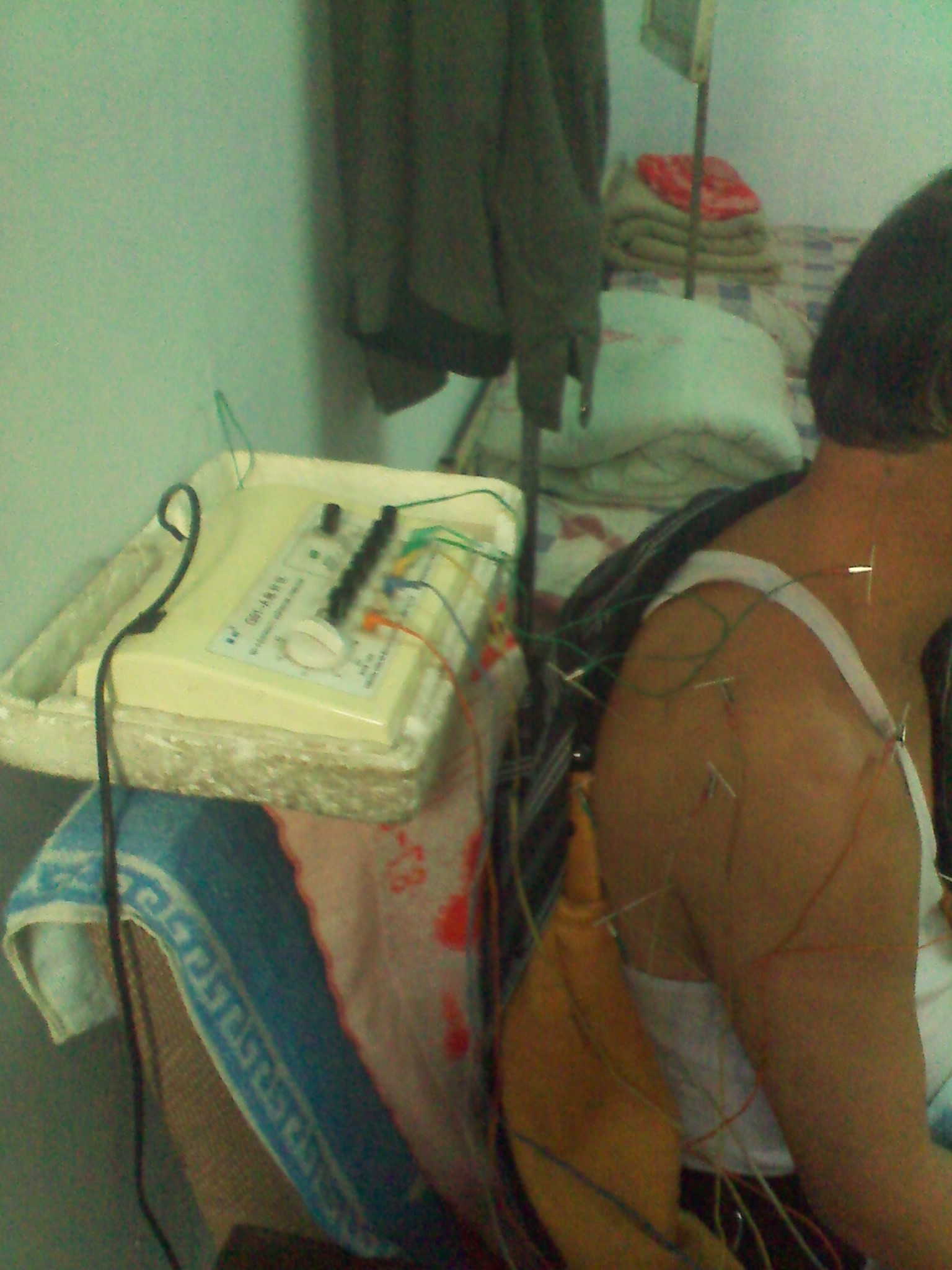

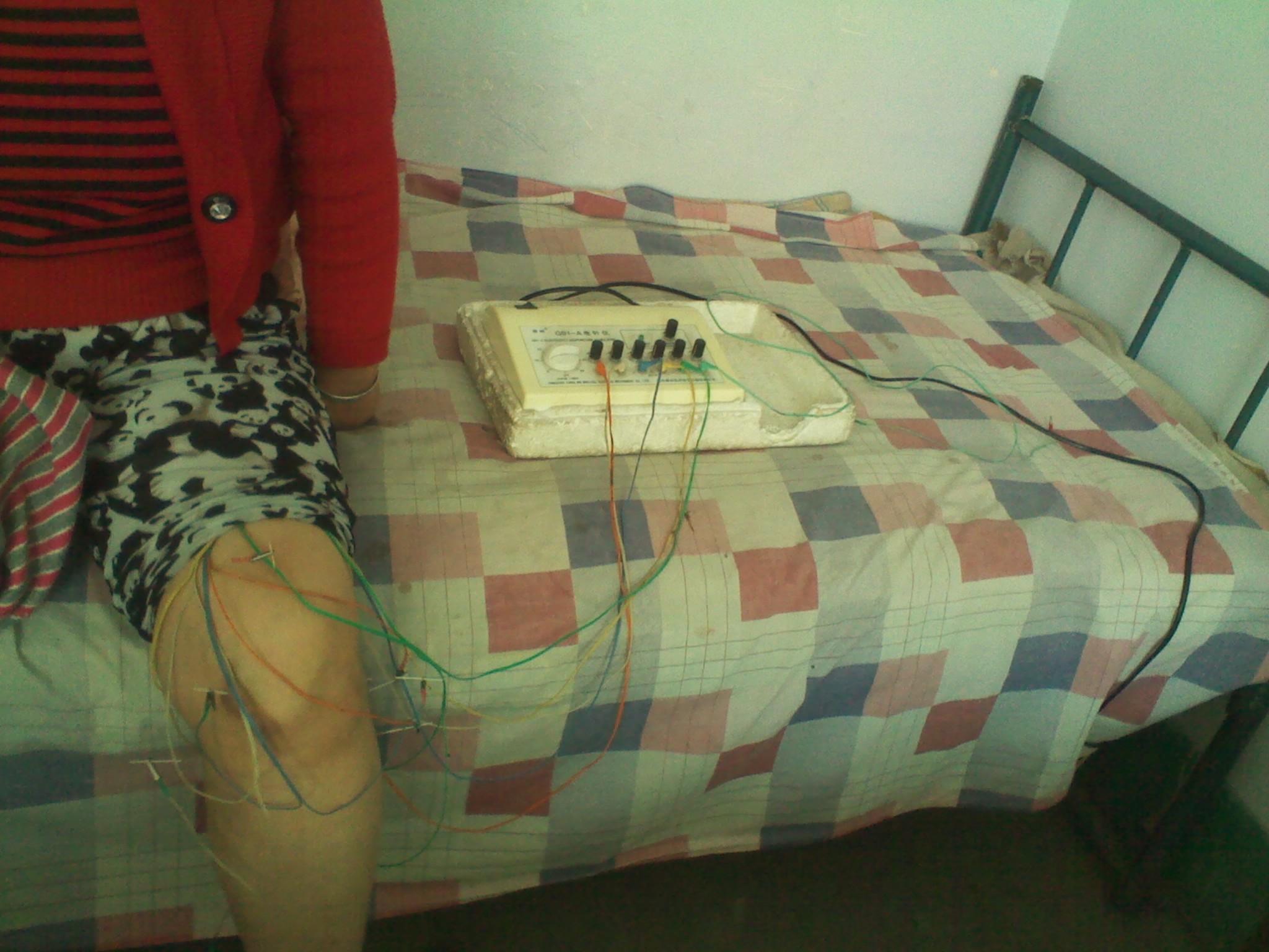

这款805D电针机,交流供电,和以上三款常见型号不同,个人体会最好用。
还有这款HM6805电针机也是交流供电,它和上面的经典6805外观大相径庭,不要混淆,个人体会其易用性不如805D。
