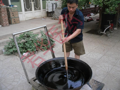

制作传统黑膏药的第一步要熬制香油(下图),把香油里的水分通过加热,尽量排出,从而保证黑膏药成品的品质。
油的温度要达到并保持在200度以上(上图),并保持一段时间,直至香油达到“滴水成珠”的效果。期间会有大量的烟排出,而且会有着火的危险。
