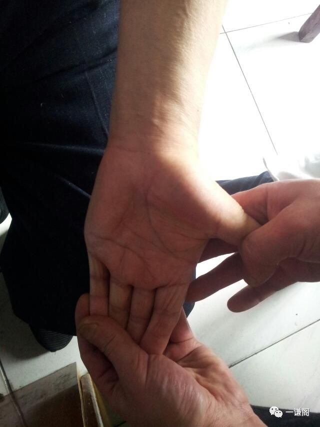

这是以前的图片,巩固一下大家对这个点的认识. 中风后遗这肘部屈曲,手指握拳的很多,用力强扳大都不能扳直,而我们通过针刺这个部位大都会立即改善。

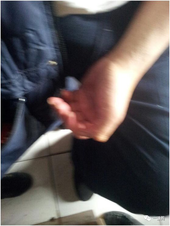

这是针刺后出现的效果,肘腕指自然放松了,轻轻就可以打开患者的手掌, 针刺方法是苍龙摆尾,也就是我们针刺到肩髃的筋结后摇动针尾,通过针柄的摆动来带动针尖的摆动,达到松解肩髃部位筋结的目的。现在我基本用刃针刺几下,效果一样. 手指屈曲挛缩的我现在也配合针刺腕骨,效果更理想. 一定要刺到里面的结. 手感很重要,这就是新手和有一定临床医生的区别。
