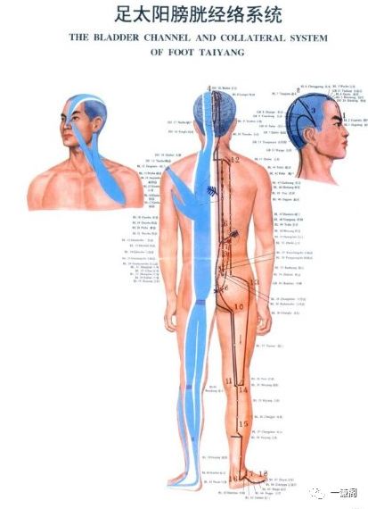

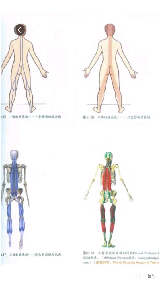

讲后线,就会涵盖不少内容, 路线大家都比较熟悉了,就是头部两个内眼角开始,向后到头枕部,然后沿着脊柱两旁下行,直达骶部,再沿下肢后正中下行到足跟,走足底正中只达第三趾, 前面发了三个图,一个是我们的筋经后线,一个是膀胱经筋路线,一个是解剖列车里面的后表线, 大家看看,我们很多内容都是通的;不论我们祖国的筋经,还是现在提出的肌筋膜,当你走到最后,都是通的, 虽然我们的称呼不同,而处理的一些治疗点,有不少都是一个地方. 这也和现在的不少疗法,比如扳机点治疗,原始点等等,大同小异而已。

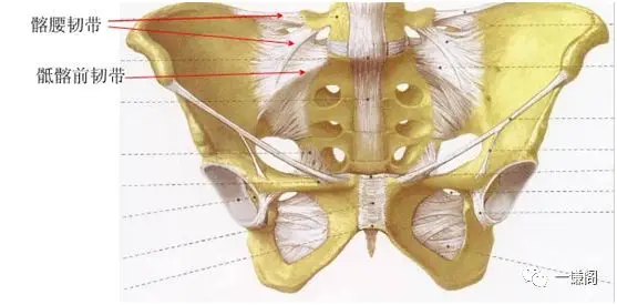

为什么要给大家拓展将这筋崁呢?好像偏离了我们今天的主题~下肢后线, 因为讲筋崁,讲桡骨小头半脱位,大家明白理路后处理我们临床中最常见的一种疾病~骶髂关节炎,就会手到擒来。 骶髂关节炎,教材中分原发性和继发性,这里我不按教材给大家讲,大家下来自己查资料。我临床中分两大类,一种是病理性,一种是非病理性; 哪一种是病理性呢?强直性脊柱炎,这是自身免疫性疾病,中医归于风湿类,强直性脊柱炎早期发病就是骶髂关节疼痛,后来逐渐上延,直至整个脊柱僵硬. 这种情况骶髂关节由于病理性改变会出现关节致密甚至融合,单纯手法这种情况不好处理。非病理性呢?久坐,外伤,产妇骨盆愈合不全, 这类情况我定性为非病理性的;这类情况就是我们手法的强项.。前段时间处理了一个骶髂部位疼痛五年的患者,五年来一直疼痛,处理了四次就不疼了。这患者是一个女性,28岁,五年前生第一个孩子,怀孕期间就开始疼痛,生了小孩也一直疼痛,久坐疼痛加重,平躺缓解,五年看了不少地方,一直没好。来看病的头三个月生了第二个孩子。这是妇女比较常见的一种情况,严重的怀孕期间还会腿疼,有的生了孩子也一样腿疼。这是由于怀孕的时候,骨盆张开,骶髂关节分离,分离严重的刺激坐骨神经,就会伴随坐骨神经痛,一般来说,生了小孩后,骨盆开始回纳,当骨盆恢复正常位置,疼痛也就消失了;如果骨盆回纳不全,骶髂关节仍然分离,骶髂部依然疼痛~这是常见的骶髂关节之一。

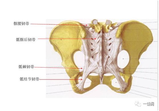

这骶髂关节周围包绕着丰厚的韧带,一般情况下这韧带对骶髂关节的稳固是非常牢实的,不容易出现错缝,而当女人怀孕期间,骨盆会自然分开以给胎儿自然的适应空间,特别是胎儿出生前半个月,这个时候胎儿进入骨盆,骶髂关节分离的最明显,骶髂关节分离则骶髂前后韧带必然会相对松弛,因为骶髂间隙加大,则在胎儿分娩后,会有部分松弛了的韧带被吸纳入骶髂关节腔隙内,被逐渐回纳的骶髂关节卡压,进而形成慢性的骶髂关节疼痛。除了孕妇骨盆分离,大部分疼痛的患者都有一个共同的特征,久坐。我个人认为人在坐位时,骶髂关节间隙后侧间距增宽,在站立时后侧间隙会变小。久坐日久骶髂后韧带一样会松弛,一样会被吸纳入关节腔,一样被卡压,且久坐或者的腰骶筋膜一定会紧张,进一步压迫被卡压的韧带。当然,对这骶髂关节(非病理性的)炎的形成机制(韧带卡压),只是我自己对这个机制的一个假设,目前没人提出这种机制。很多伟大的成就就来源于一种假设,比如爱因斯坦的相对论就起源于一种假设,而现在相对论运用于各大领域,我是充分鼓励大家对一些疾病的认识有一个大胆的假设。
这骶髂关节炎,不少人说是骨盆偏歪,导致用力不均衡,也有说是骶髂关节面骨质致密所致。而不少人通过正骨改变骨盆的偏歪,不少患者症状依然如故,骨质致密是引起骶髂疼痛的主要原因吗?我认为不是,不少患者膝关节拍片骨质致密,不疼痛。有老年患者腰部拍片腰椎都呈竹节样改变了,也没疼痛。所以我们不要盯着骨质密度不放,我临床处理这类患者就是带着我的假设去处理的,如何处理呢?就是想法加大骶髂关节的间隙,如何加大?滚摇下肢,通过下肢的摆动,带动骶髂关节的微动,这滚摇下肢,可以带动全身摆动,而我们需要注意的是,一只手固定于你需要处理的位置,让这摇摆的力截在你需要的地方。如处理右侧骶髂关节,患者俯卧,用右手手掌掌跟附着在患者右侧骶髂关节部位,左手放在患者小腿肚上,将患者小腿向外侧(腓侧方向)来回拉,向外侧的时候用力。反复做十多次。左侧处理方法一样,一手掌跟压着骶髂,一手来回搓小腿向外侧用力即可。通过下肢的旋转摆动,来带动骨盆的一个摆动,骨盆自然摆动的时候,骶髂关节就会出现微微的开合,则被卡在骶髂关节的韧带就会通过这种摆动而跳出关节腔,韧带不被挤压则疼痛自然缓解。

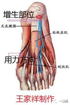

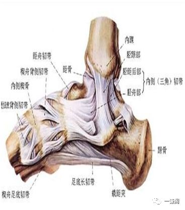

跟骨增生
接下来我们看看跟骨增生,这骨质增生是骨头自己长出来的吗?
足底的韧带附着在跟骨结节部位,增生是由于足底的韧带牵拉,拉出来的。
治疗就是松足底韧带的痉挛,缓解跟骨结节部位的拉力。顺着足底中线,由前向跟骨结节方向用力推,反复推几次,患者大部分下段行走就会感觉疼痛缓解,多做几次疼痛就消失了。

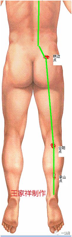

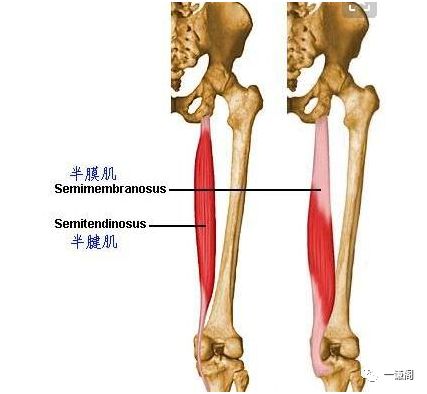

坐骨结节滑囊炎
接下来讲一下坐骨结节滑囊炎,按教材来说,这坐骨结节滑囊炎是由于患者太瘦了,久坐臀部摩擦挤压坐骨结节部位而导致坐骨结节滑囊炎。只要一坐,屁股尖就会出现疼痛,其他体位无明显感觉。
真的是由于久坐屁股和凳子摩擦引起的吗?这摩擦只要引起疼痛的原因之一,在早期,我受屁股和凳子摩擦影响很深,常常坐骨结节局部推拿,然后敷药,效果不太理想,后来也采用过坐骨结节局部封闭,有一定效果,个人认为效果还是不太理想。这类患者有一个体征,患者仰卧位做屈膝屈髋动作时,坐骨结节局部会出现疼痛,教材说的是这个体位可挤压、牵扯滑囊而引起疼痛。那么,引起疼痛的原因为什么不是我们坐位的时候,大腿后侧正中的筋牵拉所致呢?
带着这样的思考,我我后来处理患者的时候,我就没有处理坐骨结节,而是顺着大腿后正中望下摸,发现这类患者后侧都会摸到一条僵硬的筋,从坐骨结节直达腘窝,采用弹筋手法弹这筋几下,当这条僵硬的筋变柔软后,让患者马上坐,立即会感觉坐骨结节坐位时疼痛没那么疼了。不少这类患者都在治疗几次就可以正常坐了。

在我们这后线(膀胱经路线)上,还有一种疼痛,叫头痛。按六经辩证来划分叫太阳头痛,这种头痛就是后脑勺部位疼痛,向下牵连项部,向上放射到巅顶。这种情况风池上区域会有明显的筋结压痛,局部松解有一定效果,这种头痛我们可以针刺膀胱经的昆仑。也可以在后跟正中,赤白肉交界的部位针刺,效果都非常理想。
接下来再给大家讲一下这条路线与对应脏腑的关系,我们内在脏腑,在背部都有相对应的腧穴,比如刚才讲的脾胃腧,胃痛的患者,在胃腧大都会触摸到筋结和压痛,欲点揉这个敏感点,患者的胃疼就会缓解。心绞痛的患者,心腧区域压痛明显,咳嗽的肺腧压痛多明显,我们处理对应的敏感点,患者的症状都会得到相应的改善。其他的大家拓展去运用,我就不一一细讲了。今天就讲这么多,今天的要点比较多,大家下来多复习,临床多运用感悟。
