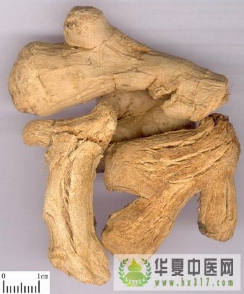

[来源] 为姜科植物姜Zingiber officinale Rosc.的块茎炮制品。

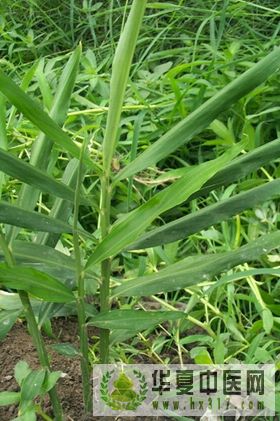

[植物形态] 同干姜。
[药材性状] 为扁平不规则的块茎,有指状分枝。4~6cm,厚0.4~2cm,外表焦黄色,内面黄色,具纵皱纹及明显的环节。体轻泡。气芳香,味辛辣。
[采集地] 成都市荷花池市场。
[功能主治] 温中止血,散寒。

【来源】本品为姜科植物姜 干燥根茎的炮制加工品。82312945 6::2;23</4 =6>;.
【炮制与应用评述】张志聪谓:“姜味本辛,炮过则辛味稍减,主治产后血虚身热,
及里寒吐血、衄血、便血之证”。陈嘉谟谓炮姜“可温中”。可见炮姜以温、守为用,
是治疗中焦虚寒以及虚寒性出血的要药。炮姜的制法,如同炮姜的运用,向来为医药
学家所重视。炮姜制法有湿纸包裹后置灰火中炮制的,有砂与干姜共炒的,也有用菜
油拌砂然后与干姜共炒的,等等。湿纸包裹后置灰火中者,不便观察炮制程度是否适
中,所以现今不用。菜油拌砂再炒干姜,即油砂烫干姜一法,系新近研究所得,这种
炮制方法虽然易于控制,所制成品外观性状也好,但所用菜油对炮姜的成分及药理作
用有无影响尚未报道,所以仍处于实验阶段,没有大范围的投入生产中。而砂烫方法,
即砂与干姜共炒,是现行炮姜的主要炮制方法。
关于炮姜“炮”的程度,有多种要求,如“炮裂”、“炮去湿气”、“炮鼓起”、“炮
黑”等。“炮去湿气”是以水气出尽为止(除去部分挥发油及辛辣成分),与干姜微炒
雷同,旨在减缓其辛燥之性,尚不具备炮姜“守中”的特性,所以“炮去湿气”不为
今人采纳。“炮黑”与姜炭相近,长于入血分而温经止血。如果说“炮去湿气”为炮姜
之“炮之不及”,那么“炮黑”则为炮姜之“炮之太过”,使炮姜温中止泻作用反失,
二者俱不可作为炮姜炮制时的“工艺参数”。至于“炮裂”和“炮鼓起”,所指相似,
均指表皮与内皮分离言,所鼓起的部分颜色变为棕褐色,此为炮姜炮制适中的标志。
【炮制工艺】( )将净砂子置锅内,用武火炒热( 左右);( )加入干姜片
或干姜块,不断翻动;( )炒至干姜鼓起,表面显棕褐色或棕黑色;( )取出,筛去砂子,放凉。
抄自中药炮制大全。
