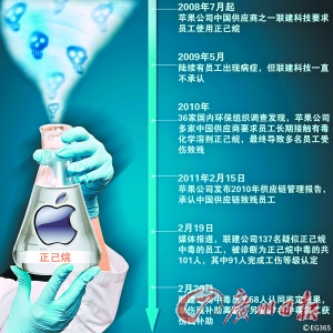

新闻回顾:
苹果公司承认137名工人中毒
据报道,2008年10月至2009年7月,美国苹果公司在华供应商、位于苏州工业园区的联建(中国)科技有限公司在无尘作业车间使用价钱更便宜、清洁效果更好的正己烷替代酒精等清洗剂进行擦拭显示屏作业,直接接触使用正己烷的工人有800余人。据悉,部分中毒工人留下永久性后遗症,被评定为职业病九级或十级伤残。中毒工人贾景川说:“公司提出,如果想拿到伤残补助金,就必须和公司签订解除劳动合同的协议书,将来再无任何纠葛。”一些工人获得补助后走人,而另外一些工人仍在等待。
2月15日,苹果公司首度承认,联建公司137名工人“因暴露于正己烷环境,健康遭受不利影响”。
2月21日,中毒工人拒绝到苏州工业园区内九龙医院进行肌电图检查。
