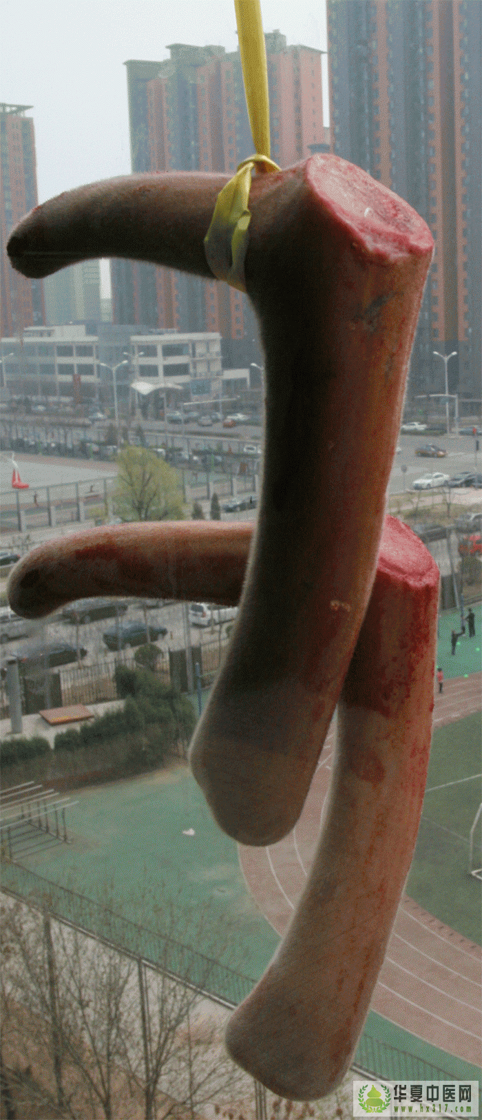

别人送来2根鲜鹿茸,冷冻着呢
我把它掉在窗外晒上了
可,这大,一时半会干不了,会不会坏掉?

我先晒晒,晚上放入冰柜冷冻,明天再晒,是否可以?
鹿茸还是软乎的呢
以前以为是很硬的,尤其鹿茸的尖,很软的肉瘤似的~

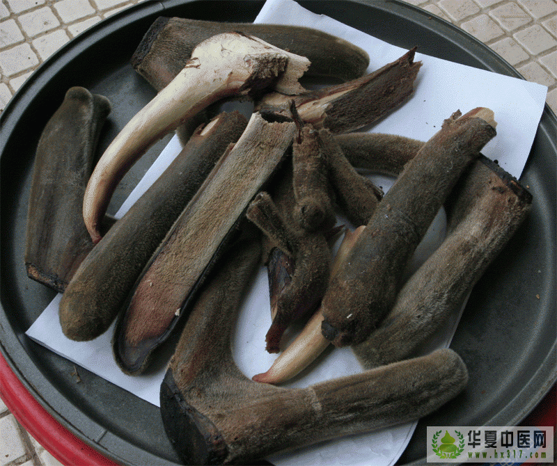

鲜鹿茸好不容易晒干了
被我切开晒的
白天太阳下面晒,晚上冰柜里面冻
含水率很低了
把所有鹿茸再使用电饼铛烤干一下
然后在包装起来,过夏天~
鹿茸表面有层皮
我要把这层皮剥下来,熬成鹿皮阿胶~~!!
