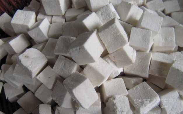

从药店半年销售情况来看,茯苓是一个大宗商品,也就是我们常说的最好卖的产品之一。但是茯苓造假是有的,不知道大家懂不懂,我慢慢跟大家聊,有多少时间就写多少,都是很随意的谈。先上一张茯苓的图片:
  • 41.5 KB 查看: 35
很多开门诊的,或者熟悉中药饮片的会员不要嫌我粗鄙或者太浅薄,又上图又如何的,因为很多会员可能对药材非常陌生的,所以先看图,再说。
上图就是我们药店卖的品种:茯苓丁,丁是表示丁块。也有一种是切成茯苓片的,我们不是卖的这种。
大家看图就知道茯苓是白色的,然后造假无非就是拿白色的粉状,经过加工,成茯苓的样子。
造假的原材料包括米粉、滑石等。普通人哪懂什么真假,一买到看是这个样子就是这个样子了。

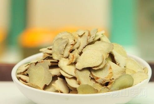

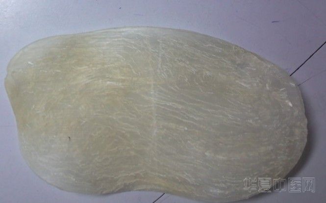

让你看看什么是假天麻,请看图:
请大家看清楚了,记住,特别是对药材不熟悉,又需要想买天麻的朋友,这个是假天麻,也是目前最主要的天麻造假手段,芭蕉芋冒充的天麻。真假天麻,我认为还是比较好认的。我说说我鉴别的方法,有不对的地方请内行指正:

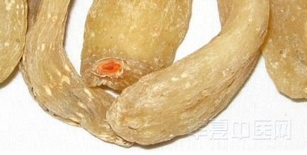

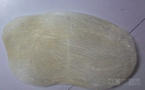

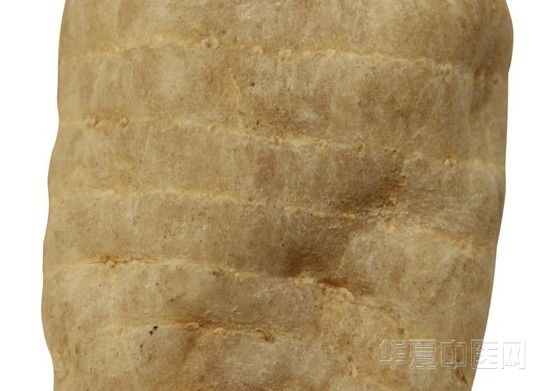

第二点:我归结为“点状环纹”。说着太抽象了,大家看图:
中间那一圈圈的绕着身子的白圈,就是由点状组层的环纹。如果是切片了的天麻的,中心片是看不到的,但是肯定会有皮片,可以看皮片。

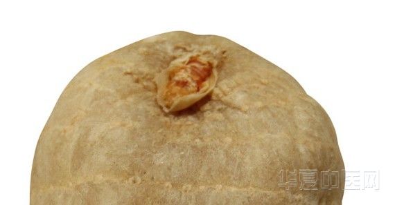

第三点:就是鹦哥嘴了。头顶鹦哥嘴,这个是行内人人都知的,下图的那个红的头部,就是鹦哥嘴:
所以说,有无鹦哥嘴,不是野生或家种的标准,而是是不是天麻的标准。但是请注意:整个天麻切片后,不是每片都有鹦哥嘴的,鹦哥嘴就那点点,哪能切出来片片有。所以别钻进牛角尖里。

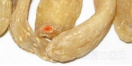

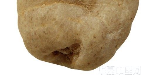

第四点:底部有肚脐眼。看图就懂,不多解释:

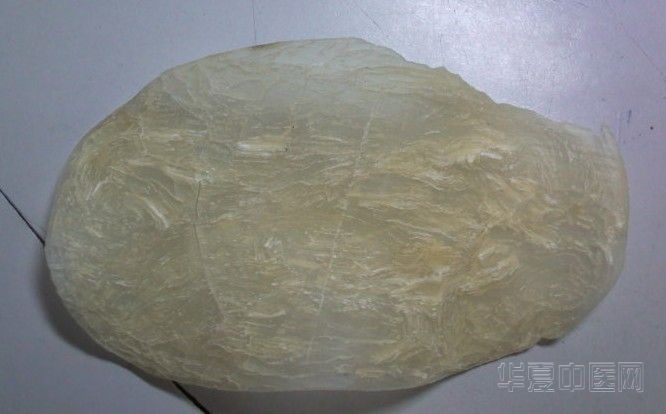

补充天麻:为什么说刚才那个片是芭蕉芋呢,正品的天麻是没有那么多微管束的(就是中间的那种一根根丝一样的白线,叫微管束不知道对不对)。而且天麻是松香断面,酸笋味,拿来一闻,知道就知真假。

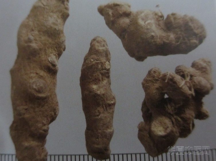

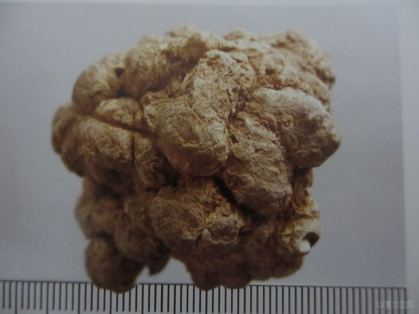

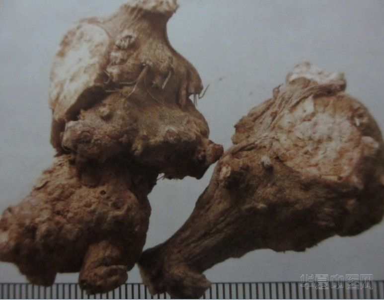

第一种是拼接,就是小三七拼接为大三七,三七因为头数不一样,所以价格相差挺大,小三七拼大三七。但是我进货这么多次,说实话,目前还没看到过这种货,说明有,但是不多。拼接小三七会有明显的线痕,只要注意观察,不难鉴别。我上一张相片吧,大家注意观察:
点击小图放大
第二种是用菊三七、藤三七冒充三七,如下图:
菊三七:
藤三七:
不懂鉴别的朋友要记住这些冒充的伪品其实是很麻烦的,而且说实话,假品是层出不穷,今天我们说了这个,明天可能就有另一个,那我们只要记住正品三七是什么样子的,就好办了。就像全国那个多个张三李四,但是张三就那个样子,来再多人,你也能认得出来。其实三七的伪品不算多,大家记住以下三个点,基本能保证买到正品三七了:

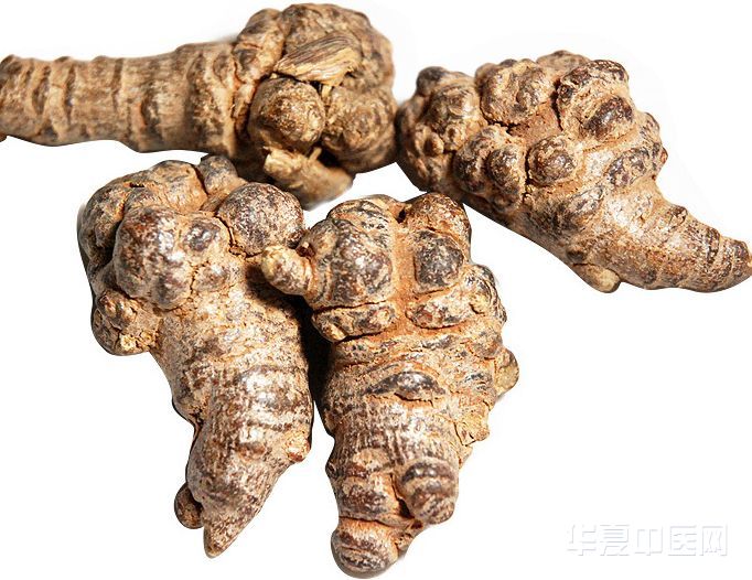

先上图,正品货:
第一:“铁骨铜皮”。铁骨就是说三七硬得不得了,而且三七的断面是有点绿色的,铜绿色或者黄绿色,所以叫铁骨铜皮。这个绿色很重要,大家一定要记住。以前有一个会员跟我说,他在别处买的三七,里面很白,打粉后尝了一点味道都没有。我敢说这个就是他买到假三七了。三七内里绝对不是白色的,打出来的粉也不是白色的。相反,我们上面说的菊三七和藤三七,里面就差不多是白色的,或者是黄白色的。所以我不知道他是买到了菊三七还是藤三七,总之他买到假货了。另外有一个经常弄三七的朋友告诉我,三七断面如果类生姜色,质量是最好的。这个是不是,就由您来多实践判断了,我只是提供这个信息。
第二:西洋参味。三七绝对不是无味的,而是有西洋参味,如果你不懂西洋参是什么味道,那就买点西洋参来闻一闻。三七是五加科植物,他跟人参是同一个科属的,味道跟西洋参是一模一样的,特别是如果你把三七弄碎后闻,更明显。所以说为什么三七是个好药,他有补的作用,这个是很明确的,人参大补,三七是同一个科属的,不可能一点补益的作用都没有。三七还有活的作用。又能补又能活,这个药是真的好药。记住,三七有西洋参的味道,这个是假品没有的。闻一闻就知道真假,OK!
第三:苦中回甜。刚才说了三七跟人参一个科属,味道当然也差不多,三七口尝是先苦而后有回甜,跟人参一样。所以说,那个会员是买到假货了,又白又没问题,当然是假货。
