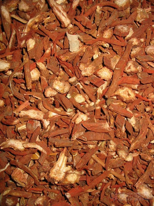

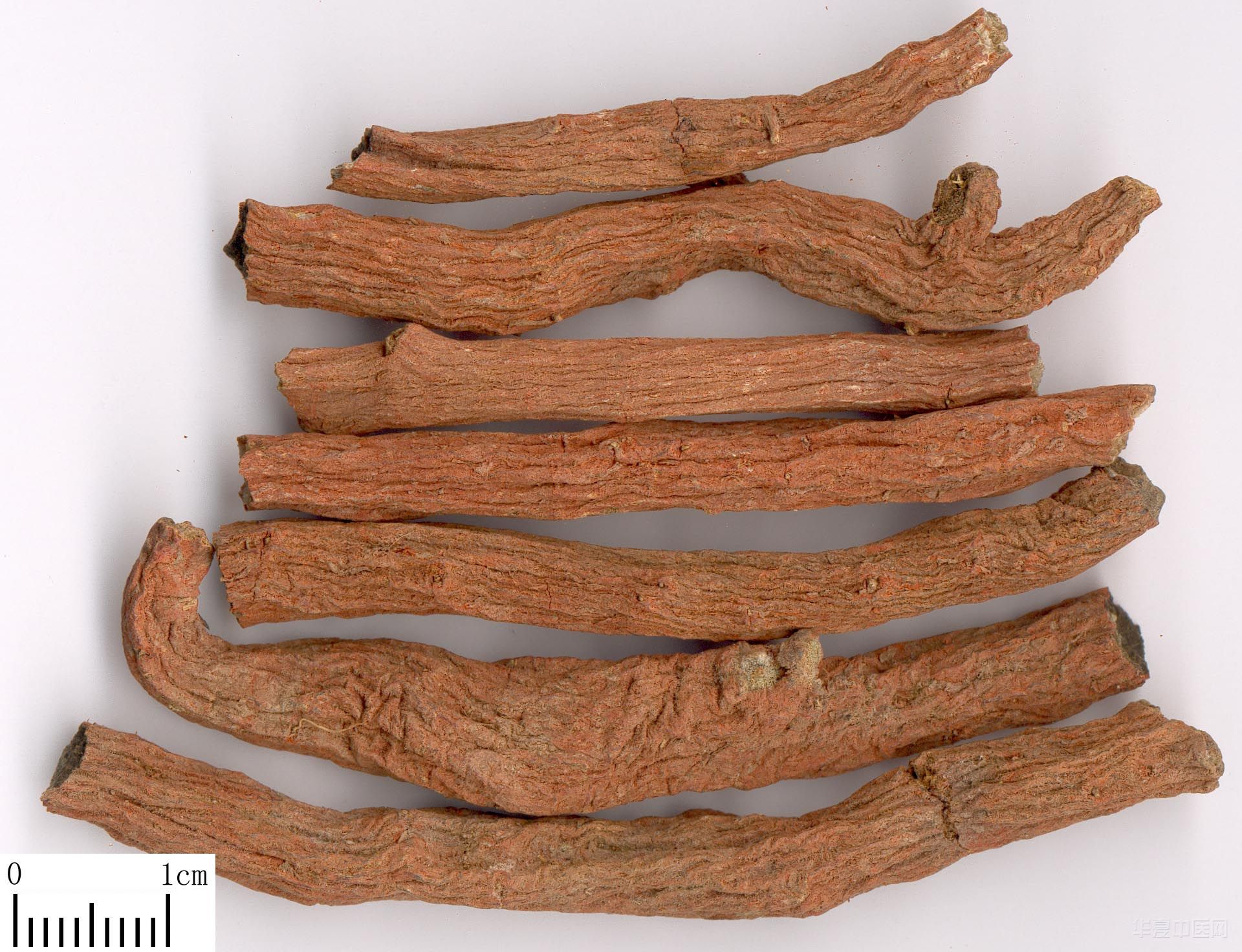

不好意思,让大家等太久了,上次说到丹参,那我们先上图,看看丹参的样子
可以点击小图看大图,放大了来看。
注意看图,并且看看鉴定书上是怎么描述丹参的:表面棕红色或暗棕红色,粗糙,具纵皱纹。……皮部棕红色,木部灰黄色或紫褐色,导管束黄白色,呈放射状排列。
上面三张图片,不要看第二张丑,但是都是真货丹参。那么假货是怎样的呢?要了解假货是怎样的,我们就需要知道奸商是怎么造假的。

造假手段二:拿一些像丹参的根枝,切断后染色。因为现在丹参都是卖成品了,就是类似于图片3这种。别的根枝切成一段段的再染色,你不懂行的,认不出。

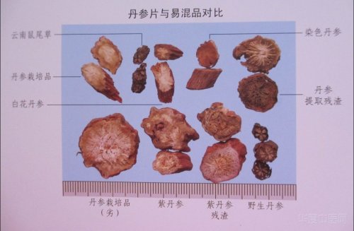

大家一定要注意“染色”两个字,再注意我上面标注的“木部灰黄色”。染色一般都是全染,也就是说他给假丹参表面染色后,断面也自然的跟着染色了,所以整个假丹参,断面也是红色的,但是请大家记住,丹参断面是黄白色,不是红色!,注意看上面的图2和图3,他们的被切断面都不是红色的,如果你看到切断面是红色的丹参,那绝对有问题!不是被提取重新染色,就是假根枝冒充丹参染色。

最后我发一张对比图给大家对比,请仔细对比:
