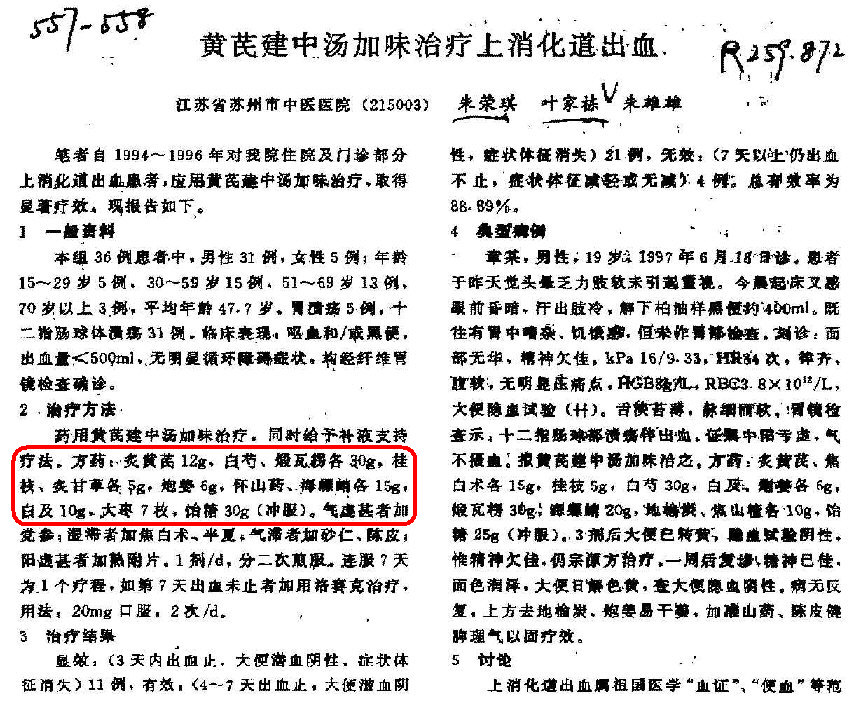

  临床上不乏用[黄芪建中汤]为基础方治疗上消化道出血的医家和验案:

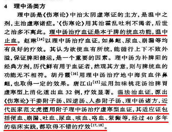

  也不乏用[附子理中汤]等〈血证温法〉治疗{虚寒型胃溃疡胃出血}的医家和验案:

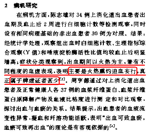

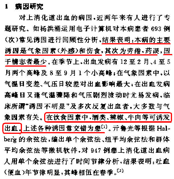

  而有临床研究表明:过食牛肉、辛辣、酒类才是导致上消化道出血的主要病因其病机多数为湿热或者燥热导致的{迫血妄行}真正属于{脾胃虚寒证}者甚少
  可能是你将一部分{寒热夹杂型}甚至{湿热型}的胃溃疡胃出血误认为是{脾胃虚寒证},所以才导致你不相信[黄芪建中汤]及〈温中补虚法〉能够治疗{虚寒型胃溃疡胃出血}。

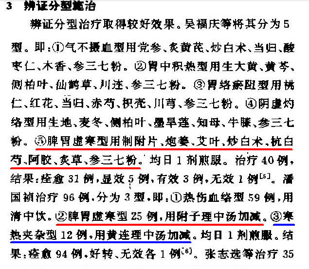

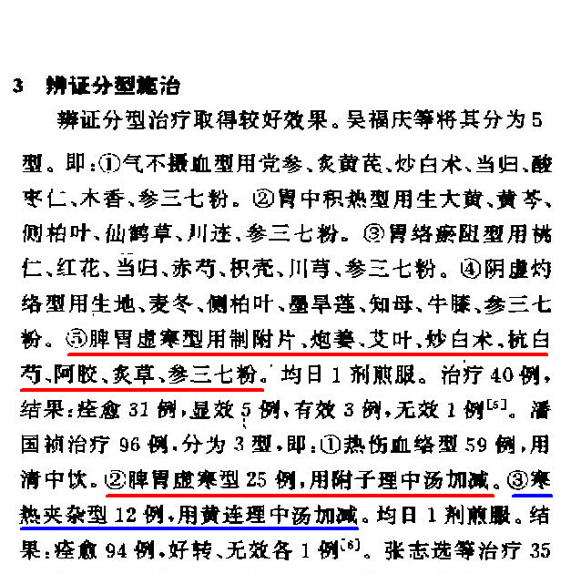

战友啊,你提供的这个资料对于治疗胃出血极具参考意义! :080:
  治疗{肝郁+湿盛}导致的胃溃疡、胃出血,我个人的思路是:
  一、{单纯湿热证}基础方:[大柴胡汤]加荆芥、防风、黄连、厚朴、煅牡蛎;
  二、{单纯虚寒证}基础方:[黄芪建中汤]加防风、藿香、三七、栀子炭、海螵蛸;
  三、{虚寒湿热夹杂证}基础方:[黄芪建中汤]加柴胡、黄芩、佩兰、大黄炭、煅瓦楞子。
  对于虚寒证胃溃疡、胃出血,标本都要兼顾,止血敛疮与温中补虚并不矛盾。
  至于虚寒证候下的肝郁和湿盛,脾胃的病痛缓解,肝气自疏,脾肾的阳气提振,湿气自除。
  如果是虚寒到吃饴糖都要吐的人,仲景笔下的“虚劳呕家”,气血两虚到饴糖量大一点都无法顺利通过胃肠吸收转运的情况,那就得上{附子理中辈}了。
