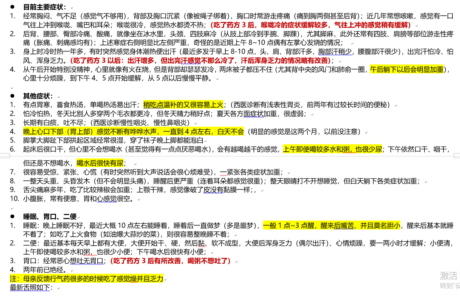

一、目前主要症状:
1、胸闷气短症状有所缓解(感觉气不够用,呼吸很累),背部及胸口沉紧(像被绳子绑着),胸口时常游走疼痛(痛到胸两侧甚至后背);想干咳的情况今日有明显缓解
2、后背、腰部、臀部冷痛、酸痛,就像坐在冰水里,头颈、四肢麻冷(从肢上部冷到手腕、脚踝),尤其脚麻,此外还常有四肢、肩膀等部位游走性疼痛(胀痛、刺痛感均有);上述寒症右侧明显比左侧严重,奇怪的是近期偶有左掌心发烧的情况,时间不定;
3、近日突然烘热的情况很少,出汗不多;(先前上午有时突然感觉身体潮热便出汗,头、肩、背部汗多,胸部汗稍少,腰腹部汗很少,出完汗怕冷、怕风、浑身乏力)
4、从午后开始特别没精神,但是心里灼热焦躁感减轻,背部瑟瑟发冷,两床被子都压不住(尤其背中央的风门和肺俞一圈,午后躺下以后会明显加重),到下午4、5点开始缓解,从5点以后慢慢平静;
5、莫名胆小,看很多东西都害怕,别人说话太大声也害怕,容易紧张。
二、其他症状:
1、胃寒,喜食热汤,吃冷的或吃性凉身上容易发冷;稍吃点温补的又很容易上火;(西医诊断有浅表性胃炎,前两年有过较长时间的便秘)
2、怕冷怕热,冬天比别人多穿两个毛衣都更冷,但冬天精力稍好点;夏天各方面症状加重,很虚弱;
3、长期有白痰,吐不尽;(西医诊断慢性咽炎、慢性鼻咽炎)
4、晚上心口下部(胃上部)感觉不断有哗哗水声,一直到4点左右,白天不会(明显的感觉是这两个月,以前没注意)
5、脚掌大脚趾下部拱起区域经常很湿,穿了袜子到晚上脚都能泡白;(近一两周脚下不怎么出汗)
6、整天口干、咽干(近几日有所缓解),尤其起床后,但并不想喝水(甚至觉得有一点厌恶喝水),有越喝越干的感觉;
7、头重、头昏发木情况近日有所缓解,之前较为严重;
8、舌尖痛麻多年,吃了比较辣椒会加重;上颚干辣,感觉像破了皮没有黏膜一样;,
9、小腹胀,常有便意,胃和心感觉很空。
三、睡眠、胃口、二便
1、睡眠:睡眠较前略好,能睡6个小时左右,梦较以往略少些;先前一般1点~3点醒,醒来后嘴苦、并且莫名胆小,醒来后基本就睡不着了;如吃了上火食物(如油爆大蒜炒的菜),则很容易整晚睡不着;
2、二便:最近每天有大便,大便开始干硬,然后黏、软不成型,大便后乏力(偶尔出汗)、心情烦躁,要一两小时才缓解;小便清,上午即使喝较多水和粥,也少小便;下午喝水后很快有小便;
3、胃口:尚可,每顿可吃两碗粥或一碗半饭;
4、两年前已绝经。
