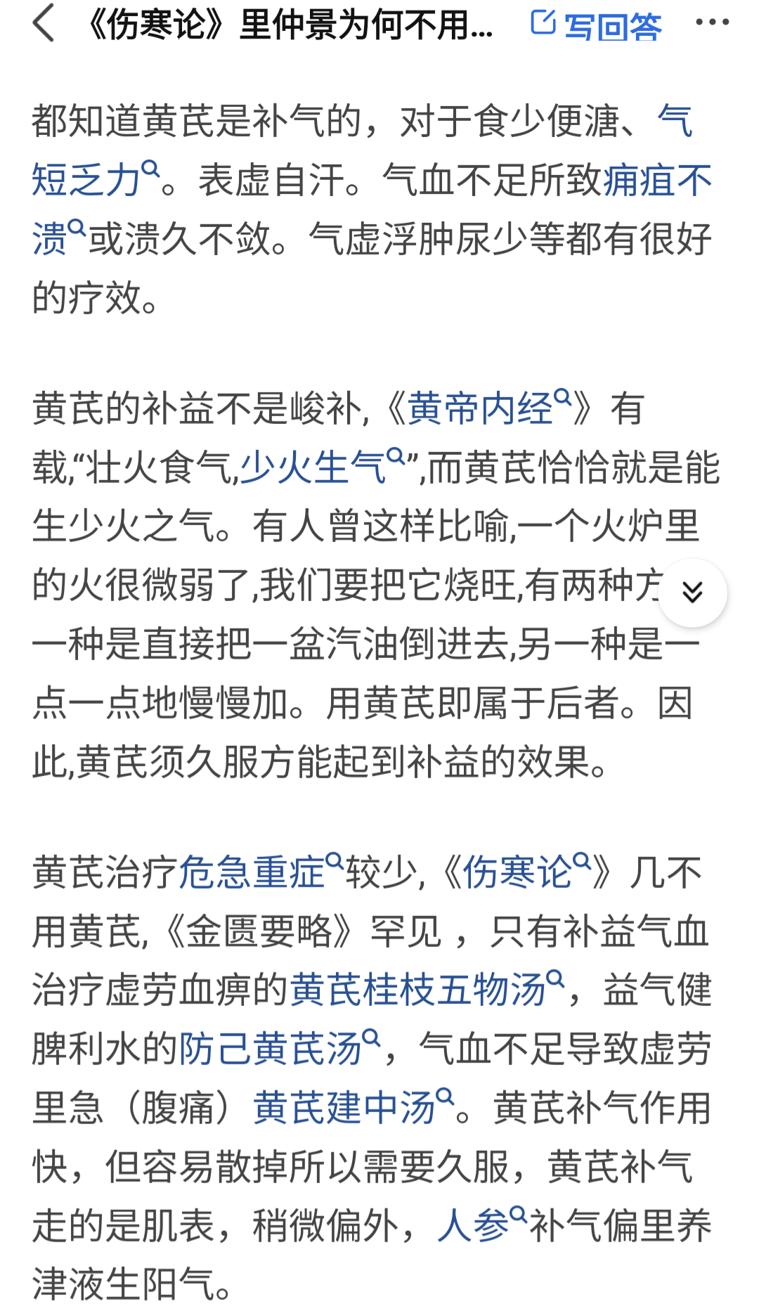

黄芪在不少方剂里是补气的,还兼去水+升气:张锡纯谓其能补气升气,主治胸中之气下陷
附知乎的一篇文章
附知乎的一篇文章
