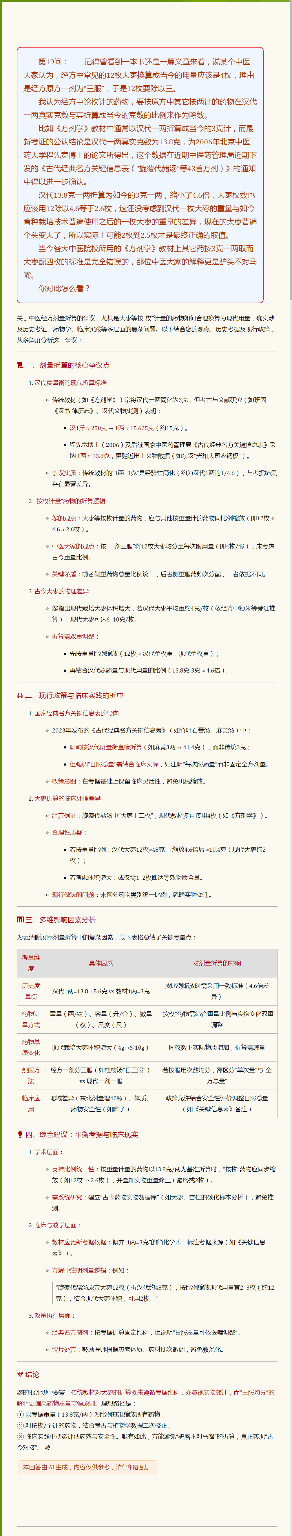

比如《方剂学》教材中通常以汉代一两折算成当今的3克计,而最新考证的公认结论是汉代一两真实克数为13.8克,为2006年北京中医药大学程先宽博士的论文所得出,这个数据在中医药管理局近期下发的《古代经典名方关键信息表(“旋覆代赭汤”等43首方剂)》的通知中得以进一步确认。
汉代13.8克一两折算为如今的3克一两,缩小了4.6倍,大枣枚数也应该用12除以4.6等于2.6枚,这还没考虑到汉代一枚大枣的重量与如今育种栽培技术普遍使用之后的一枚大枣的重量的差异,现在的大枣普遍个头变大了,所以实际上可能2枚到2.5枚才是最终正确的取值。
当今各大中医院校所用的《方剂学》教材上其它药按3克一两取而大枣配四枚的标准是完全错误的,那位中医大家的解释更是驴头不对马嘴。
