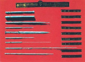

针具的介绍
九针 首见《内经》,即:
(1)镵(音“缠”)针:形状,长1寸6分,似箭头,末端十分尖锐。用途:浅刺皮肤泻血,治头身热症等。
(2)圆针:形状,长1寸六分,针身圆柱形,针头暖圆。用途:按摩体表,治分内间气滞,不伤肌肉。为按摩工具。
(3)鍉针:形状,长三寸半,针头如黍粟状,圆而微尖。用途:按压经脉,不能深入,为按压穴位用具。
(4)锋针:形状,长1寸六分,针身圆柱形,针头锋利,呈三棱锥形。用途:点刺泻血,治痈肿,热病等。
(5)铍针:形状,长4寸,宽2分半,形如剑。用途:痈脓外症割治用,为外科用具。
(6)圆利针:形状,长1寸六分,针头微大,针身反细小,圆而利,能深刺。用途:痈肿,痹症,深刺。
(7)毫针:形状,长3寸六分,针身细如毫毛,常用针具。用途:通调经络,治寒热,痛痹等。
(8)长针:形状,长7寸,针身细长锋利。用途:深刺,治“深邪远痹”。
(9)大针:形状,长4寸,针身粗圆。用途:泻水,治关节积液等,后人用作火针等。
