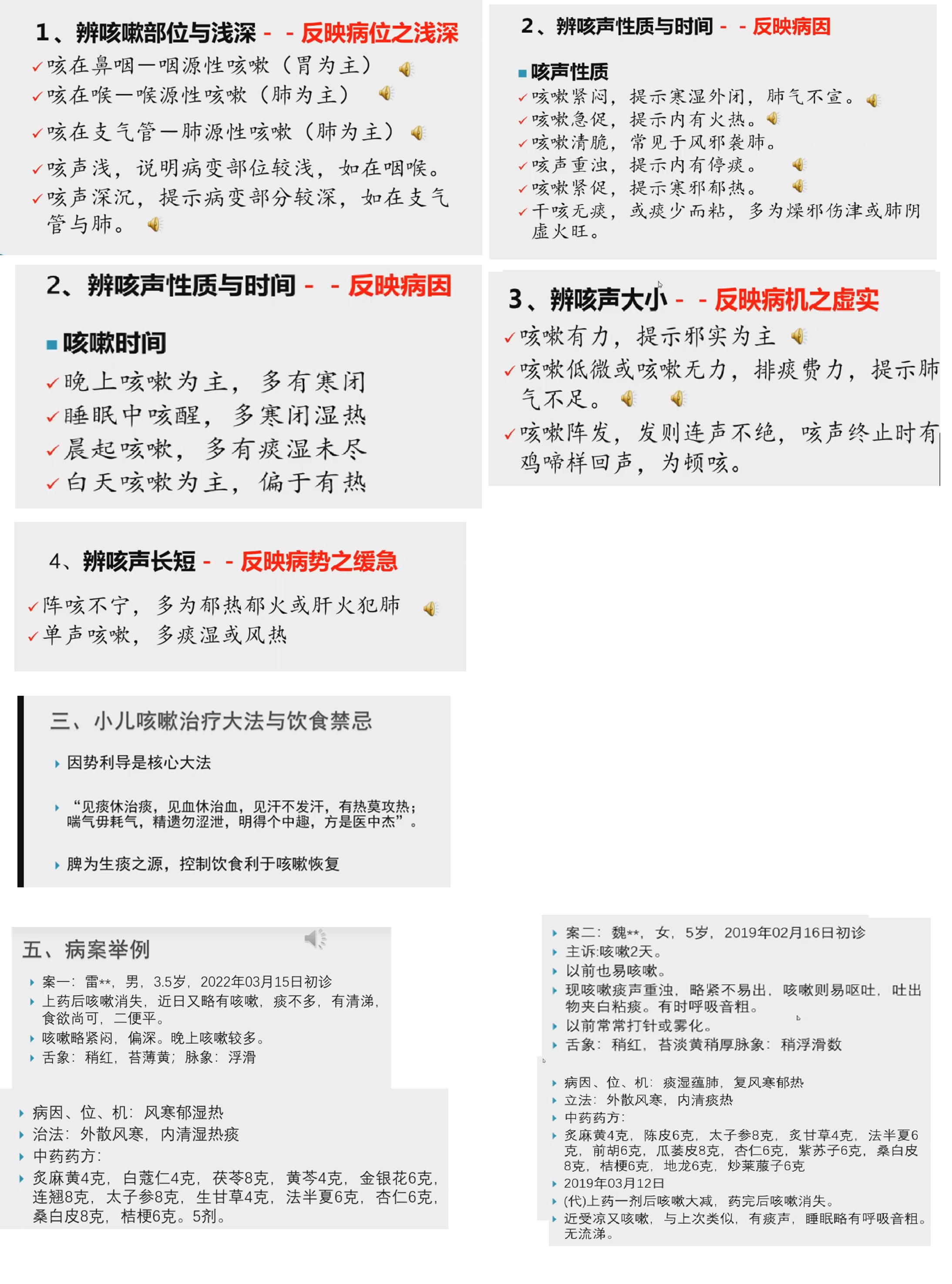

江西中医药的黄利兴老师,看过他的一个讲座,他对小儿咳嗽,特别重视“闻诊”,对咳嗽的声音有特别研究。
也就是听小孩的咳嗽的声音,他说,自己经过五年的临床辨别,听小孩的咳嗽声音,就基本可以判定病情了。(北中医的张葆春老师,他也曾经说过,,在小孩走进诊室门口咳嗽时,已经基本可以判定小孩的证候病情了)
黄利兴治疗小儿咳嗽概要
★… 方涛 1… 黄利兴 2*(1. 江西中医药大学 2014 级硕士研究生 南昌 330006 ;2. 江西中医药大学 南昌 330006)
咳嗽是儿科常见病、多发病。小儿体质稚阴稚 阳,发病容易,传变迅速,临床上易由外感咳嗽发 展为肺炎喘嗽,甚至发展为心阳虚脱的危重证候。
因此,在咳嗽的初期,对咳嗽病因、病位、病机、病势进行准确判断并给予有效的治疗是十分关键的。
黄利兴副教授从事中医临床、教学、科研工作近 20 年,临床擅长治疗儿科疾病,对小儿咳嗽、哮喘大有心得,现将黄老师治疗小儿咳嗽的经验介绍如下。
1 诊断特点
重视辨听咳嗽声音
听小儿咳嗽的声音特征 突出了本症鉴别,能形象的反映疾病的病位、病因、 病机及病势转归,能有效的指导临床辨证用药。
例 如听咳声深浅,可辨咳嗽的部位 :
病变部位如在咽喉,咳声较浅 ;
病变部位如在肺,咳声较深。
咳声紧促,提示咳嗽的性质 :
咳嗽紧闷,提示寒湿外闭, 肺气不宣 ;
咳嗽紧促,提示寒邪郁热 ;
咳嗽急促, 提示内有火热 ;
咳声清脆,常见于风邪袭肺 ;
咽痒则咳,多为伤风 ;
咳声重浊,提示内有停痰。
咳声有力无力,提示病变的虚实 :
咳嗽有力,提示邪实为主 ;
咳嗽低微或咳嗽无力,排痰费力,提示肺气不足。
所以,在临床上对于 1-2 岁的小儿咳嗽,黄老师都会要求家长用手机录制咳嗽的声音,并鼓励 小儿现场咳嗽,从而准确的把握当前的病机。

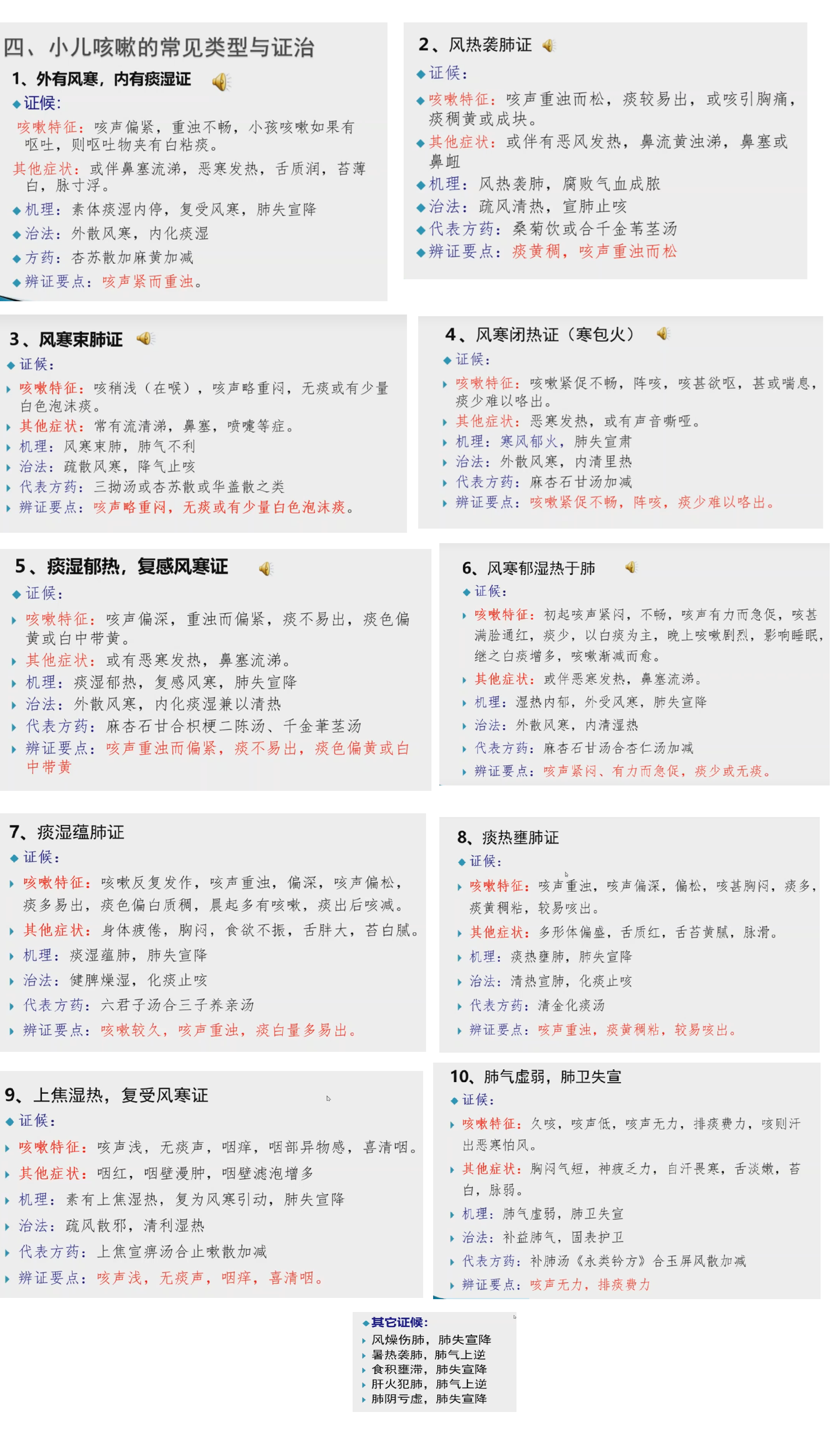

案例一:
谢某,男,1 岁,2013 年 3 月 20 日就诊。
咳嗽 3 天,部位较深,咳声略紧,痰声明显,痰不易出,无喘,晚上咳甚,阵咳,偶咳甚则呕,呕出白色痰液,鼻塞,流清涕,无发热,近期食欲下降,平素入睡易汗出,大便干、臭,小便平。
舌淡红,苔平,脉浮。
辨证为痰湿蕴肺,外略有寒。
治以杏苏散加减: 杏仁4g,紫苏叶 4g,法半夏 4g,陈皮 4g,枳实 4g,桔梗 4g, 茯苓 6g,炙甘草 3g,炒山楂 6g。
服药 5 剂,咳嗽明显缓解。
按: 本证以咳嗽痰声明显较深,略紧,痰不易出说明肺中有湿痰,略有风寒犯肺。痰湿上迫于肺,肺气不疏,则喉中痰鸣; 痰湿迫于胃,则作呕,用杏仁、法半夏、陈皮偏于入肺经,燥湿化痰止咳; 因为风主疏泄,寒性凝闭,所以现鼻塞,流清涕,痰不易出,用紫苏叶解表散寒。近期食欲下降,平素入睡易汗出,大便干、臭,说明素体稍有食积,用炒山楂消食化积。
案例二:
陈某,女,8 岁,2014 年 9 月 22 日就诊
半月前开始咳嗽,咳声偏浅,偏重,无痰声,有时阵咳,咽痒不痛,咽喉有异物感,喜清嗓,白天咳嗽多, 鼻塞,有时晚上鼻涕多,晨起喷嚏多,食欲欠佳,挑食,荤多,喜冷食,大便 2 ~ 3 日一行,干结,成粒状, 睡眠欠安,小便利。
咽淡红,未见滤泡。
舌尖略红, 苔后部略黄,脉左寸浮、稍细。
辨证为上焦湿热,现伤风。
治以温胆汤加减:
炒枳壳 8g,竹茹 10g,陈皮 g,茯 苓 10g,法 半 夏 6g,炙 甘 草 3g,桔 梗 8g,荆芥 8g后下 ,钩藤 8g后下 ,黄芩 3g,紫苏梗 6g。
服药 3 剂,咳嗽明显缓解。
按:
咳声偏浅,咽喉有异物感说明病位在上焦;
咳声偏重,咽喉有异物感,喜清嗓,平素喜荤食说明病因主要为湿热痰,喜冷食,大便干结,成粒状,睡眠欠安,舌尖略红,苔后部略黄,说明以痰热为主。
鼻塞,鼻涕,喷嚏,寸浮说明外有风邪。
温胆汤加黄芩清上焦的痰湿热,佐以荆芥祛风解表。
案例三:
徐某,男,8 岁,2015 年 3 月 28 日就诊。
反复咳嗽一月余,现咳嗽有痰声,咳深、重浊、阵咳,咯白色浓黏痰,咳甚则面红,无咽痒,无恶寒发热、鼻塞、流涕、打喷嚏,口不干,饮水量不多,平素喜食荤食,食欲可,近食欲下降,睡眠可,二便平。
舌淡红,苔薄黄,脉寸浮、略滑数。
辨证为肺中湿热久蕴,生痰,化 热。
治 以 杏 仁 汤 合 千 金 苇 茎 汤 加 减:
桑叶10g,茯苓 15g,生甘草 4g,薏苡仁 12g,冬瓜子 10g,连翘 10g,桃仁 6g,瓜蒌皮 10g,杏仁 8g,桑白皮 10g, 桔梗 8g。
服药 3 剂,咳嗽明显缓解。
按: 平素喜食荤食,表明体内素有湿热,本证咳嗽咳深、重浊、有痰声、阵咳、咯白色浓黏痰,说明肺中有湿热生痰; 无
恶寒发热、鼻塞、流涕、打喷嚏说明咳嗽无明显外因;
咳甚则面红,舌淡红,苔薄黄,脉略滑数,考虑有痰热蕴肺。
杏仁汤清肺中湿热,配伍薏苡仁,冬瓜子,桃仁,桑白皮,瓜蒌皮清肺中痰热。
