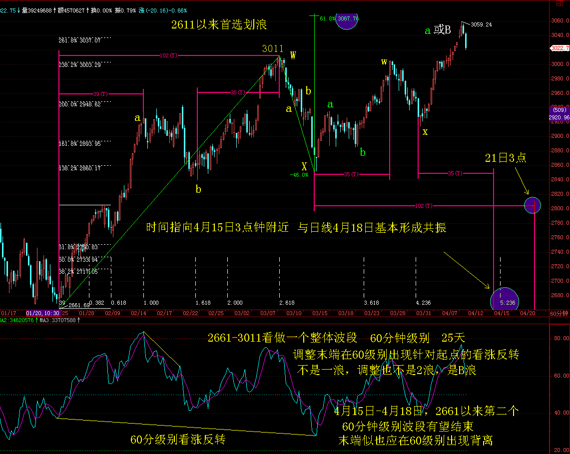

背靠背的概念,从3478以来的调整,看日线级别,找出每一个日线图表上的背离,来看看,体会。从3186以来在60分钟图上,找出每个背离来对比每个K线波段看看。我的理解就是:A,B,C浪,或W浪中的a,b,c浪和X浪等,都在末端,在同一级别图标上产生背离,就是一连串的底顶背离,这是牙师总结的调整浪在同一级别图标上的表现规律。 对于推动浪,我觉得,推动末端最大背离级别已确定的情况下,若接下来走的反向波段是针对他的调整浪,则调整结束,不能出现和它同级别的背离,只能在它的次级别以下的级别出现背离,若出现同级别的背离,就很有可能这个推动浪是A浪或者是C浪,或者这不是个推动浪,即正在走的这个反向波段可能是更大级别的或和这个波段同级别的调整浪。这是我自己的观察,不一定具有普遍性,还有待继续验证。
