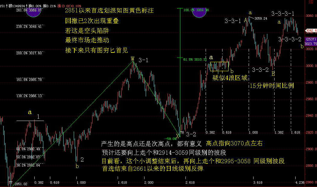

求指导啊。。我感觉是这样的。。是不是我哪里错了?

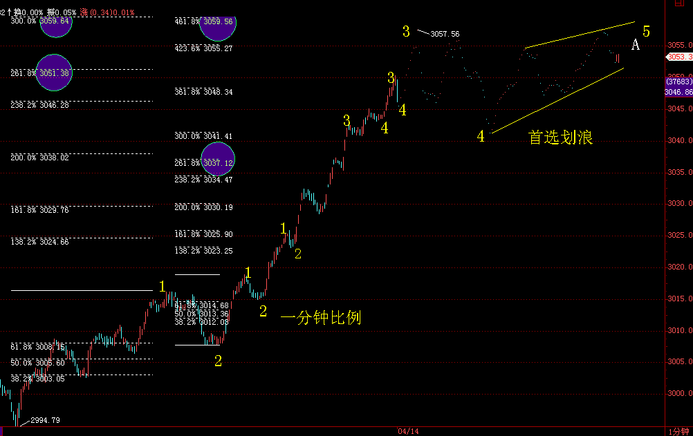

牙师原话:“5分钟级别1天;15分钟级别2-5天;30分钟级别8-13天;60分钟级别21--34天
这是 Andy Zou tao老师对波段的一种划分
老牙学了这种波段划分以后,经多次检验,认为该划分方法很科学,从此就固定下来了
我们说大盘涨跌有节奏,有秩序,涨跌波段必须有度量单位呀
于是,老牙就把Andy Zou tao老师的划分方法作为波段的度量单位了
按照道氏理论指出的--一般牛市持续25个月,一般熊市持续15个月
老牙给这种划分方法再增加点东西:周级别55--89周;月级别21--34月”,其中“这是 Andy Zou tao老师对波段的一种划分
”,我理解为波段,不是循环。后来在波浪板反复看到诸如30分钟或60分钟级别的推动,再去数天数,相当有意思的。

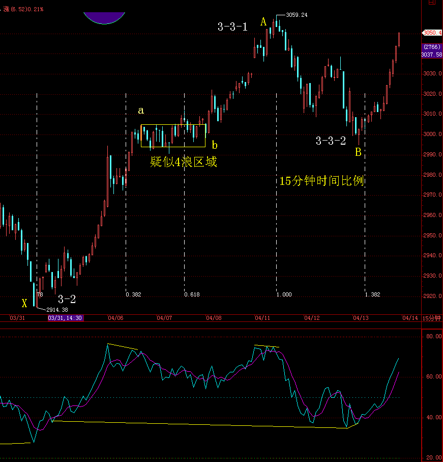

是指波段,不是指循环也只是个大概,不需要精确,但不同时间周期的时间,价格比例,结合浪型,都指向某个节点,意义就可能会变得明确重要。

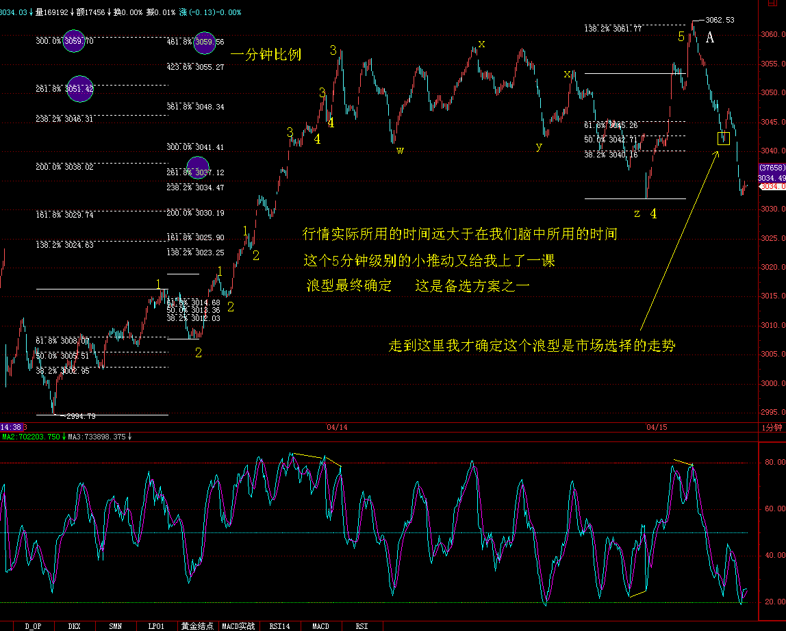

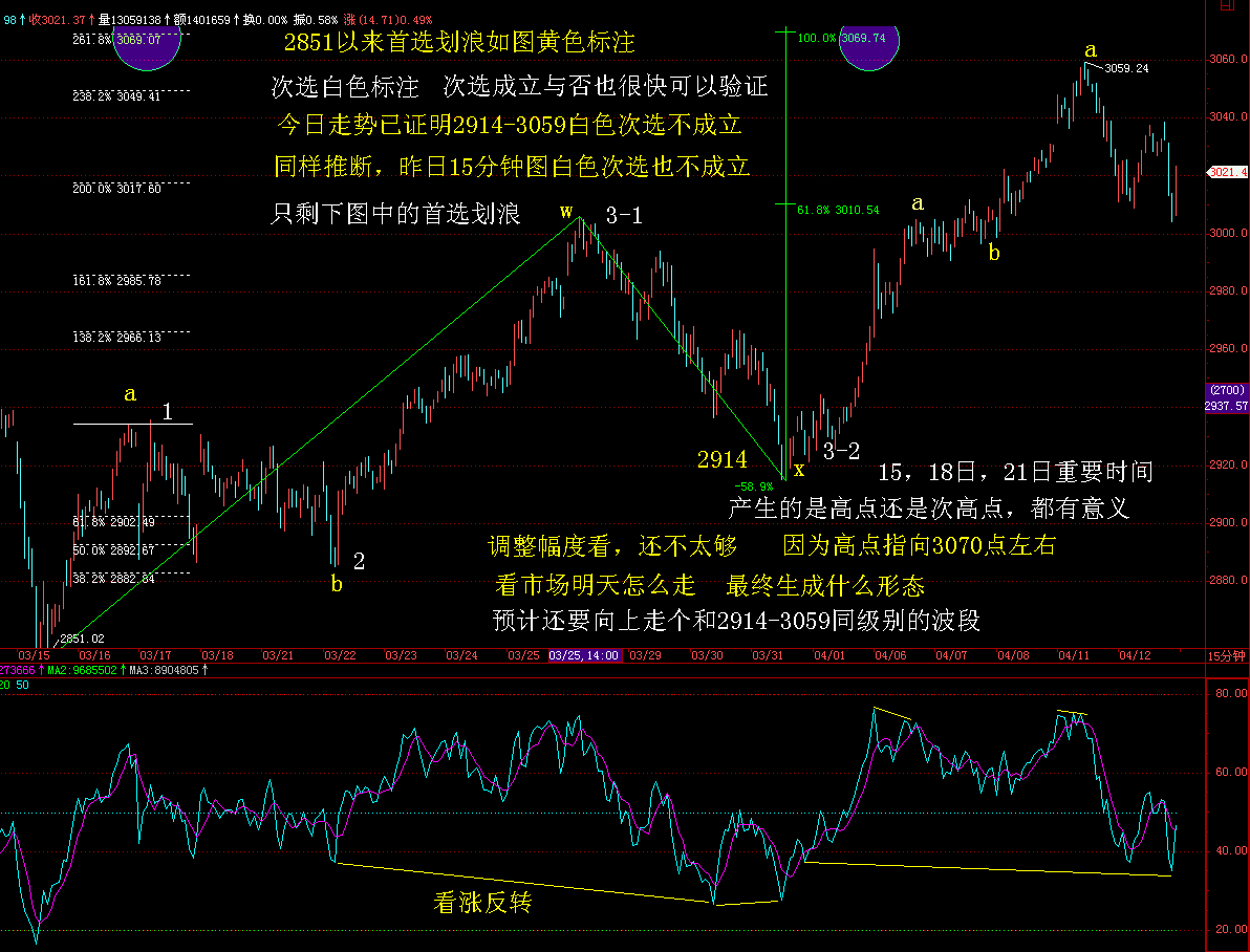

指导不敢当 自己的划浪不需要别人认可,只有市场可以评判(这是牙师的原话)。但首先要把波浪理论的各项铁律和指导方针记牢,自己的划浪一定要要符合这些规则,只有这样,才能使自己的数浪符合波浪理论的推导逻辑,才知道下一步市场实际怎么走是支持自己的数浪,怎么走是否定自己的数浪,才能够正确的接收市场实际走势传递的信息。有时另一种符合波浪理论规则的备选或许就成为首选,有时则需要推翻以前的数浪,重新划分

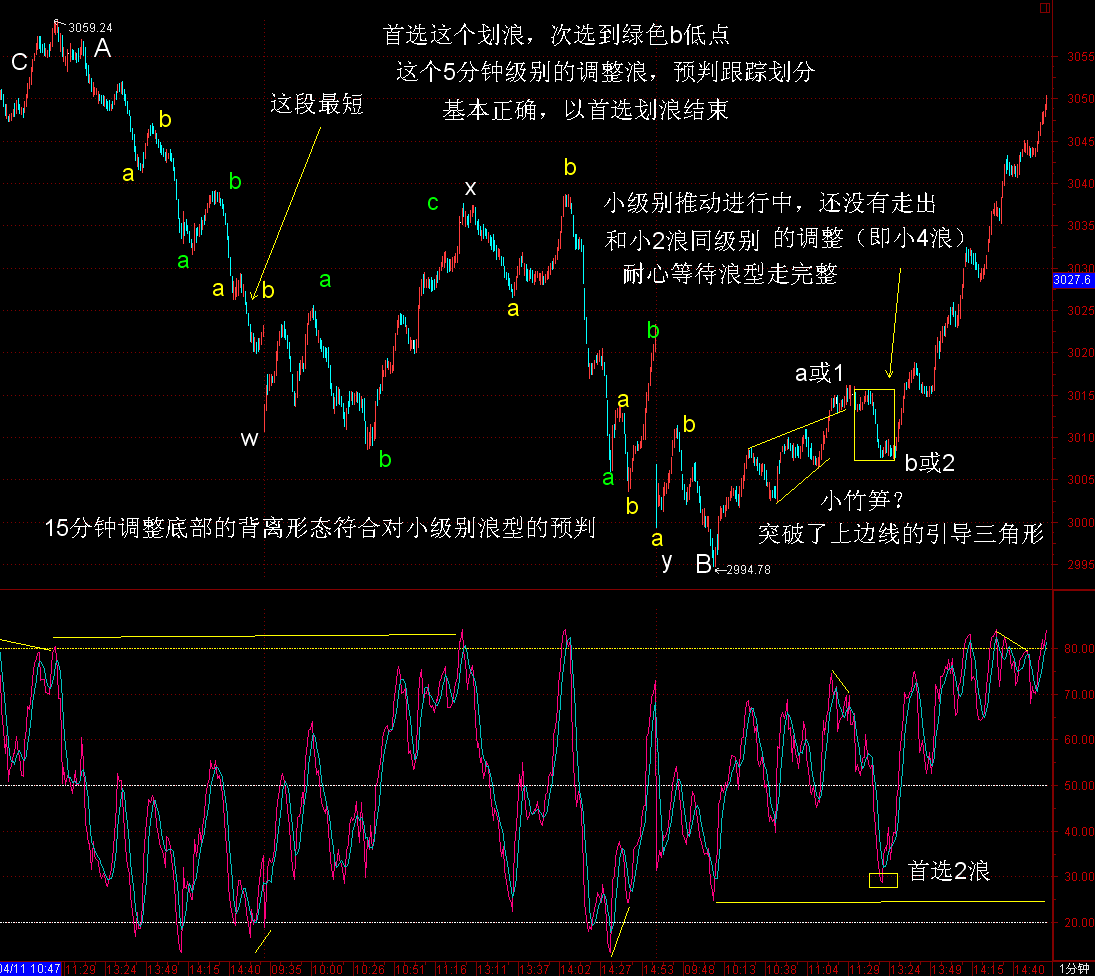

先顶再看,是否如果指标与二浪底背就是验证这个C是小5浪上升?
呵呵,二浪指上图说的“首选2浪”
没整明白底背顶背是指一个波段的末端,产生的指标形态;两个反向的波段比较,产生相应级别的看涨(跌)反转。
呵呵,搞错了,我的意思是涨转,写成底背了,惭愧惭愧!
